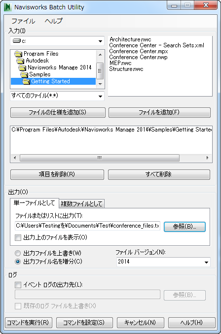

  1. Autodesk Navisworks アプリケーションで目的の Autodesk Navisworks ファイルを開き、[ホーム]タブ [ツール]パネル [Batch Utility] をクリックします。
  2. [Autodesk Navisworks Batch Utility]ダイアログ ボックスが開き、現在のモデルへのパスが[入力]領域に自動追加されます。
  3. [出力]領域の[単一ファイルとして]タブで、[参照]ボタンをクリックします。
  4. [名前を付けて出力を保存]ダイアログ ボックスで、目的のフォルダを参照し、テキスト ファイル名を入力します。
  5. [ファイルの種類]ドロップダウン リストで[ファイル リスト(*.txt)]オプションを選択して、[保存]をクリックします。
  6. [Autodesk Navisworks Batch Utility]ダイアログ ボックスで、[コマンドを実行]ボタンをクリックします。
    ヒント: ファイルが作成された後、そのファイルが自動的に開かれるようにするには、[コマンドを実行]ボタンをクリックする前に、[出力上のファイルを表示]チェック ボックスをオンにします。
