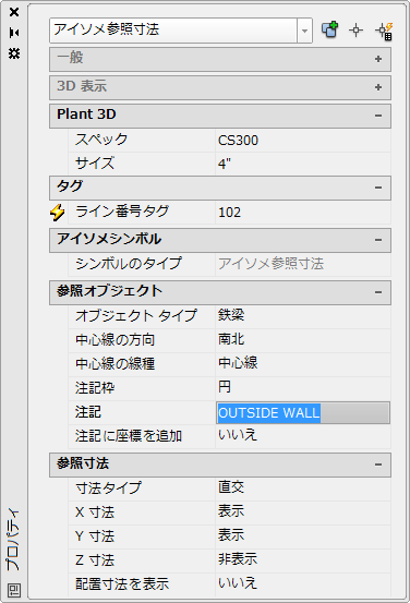

アイソメ参照寸法を配管に配置し、新しいアイソメ参照寸法の[プロパティ]パレットを表示します。
配置後、参照寸法記号が配管にアタッチされます。ワイヤフレーム モードで 3D モデルを表示することにより、参照寸法オブジェクトを簡単に確認することができます。
アイソメ参照寸法は、ハイライト表示されたときにプレビューが表示されます。
アイソメ参照寸法が配置された後、[プロパティ]パレットが表示されます。これにより、新しいアイソメ参照寸法のメッセージ テキストや他のプロパティを指定することができます。
