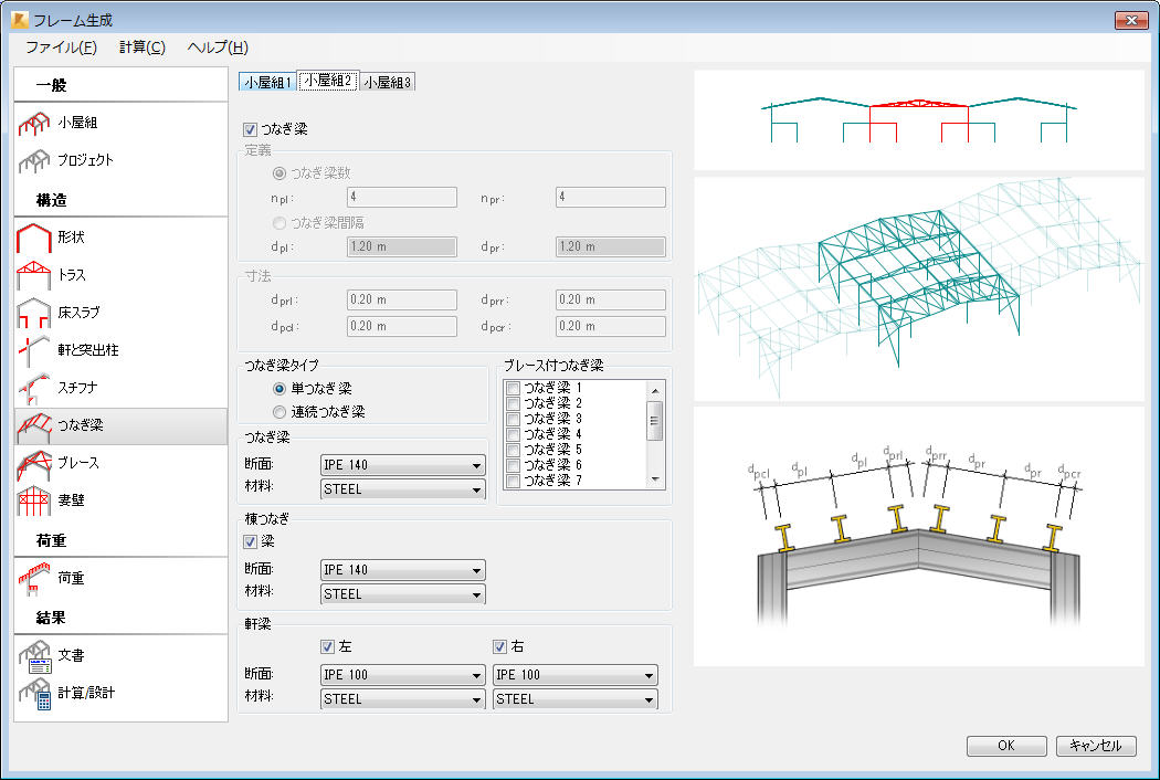

このタブのオプションを使用して、母屋桁形状の基本的な情報を定義します。
選択した母屋の母屋桁を定義するデータ :
  1. 母屋桁オプションが有効な場合に、間口に対して母屋桁を定義
  2. 母屋桁のパラメータ
    • 左 / 右の屋根側上の母屋桁数
    • 屋根の左側/右側での母屋桁の間隔。母屋桁は、屋根棟を始点として等間隔で配置されます。
    • 屋根棟/柱から母屋桁の端までの距離
  3. 母屋桁の固定タイプ :
    • 単一母屋桁
    • 連続母屋桁
  4. 母屋桁のプロファイルと材料
  5. 選択した母屋桁 (母屋桁は左側から番号が付けられる) に対するアングルブレース付き母屋桁の補剛
また、このタブでは、屋根棟の梁と (母屋の右側と左側からの) 大桁のパラメータも定義できます。これらのオプションは、[屋根棟の梁] の [梁] オプションと縦梁の [左]/[右] オプションが有効化されている場合に設定できます。
屋根棟の後続フレームに対する屋根棟の梁の補剛部品。縦梁は (間口の左側/右側には関係なく) 柱-梁接合で後続フレームを補強する部品です。
プロファイルの選択リストで[その他...]オプションを選択すると、追加のダイアログが開き、選択したプロファイル データベースから利用可能なプロファイル リストに別のプロファイルを追加することができます。
