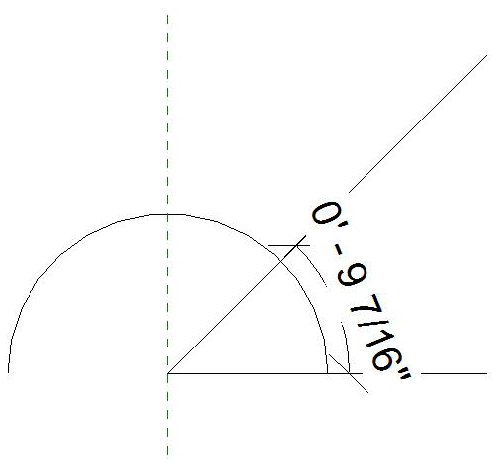

次の例では、新しい弧長寸法を作成する方法を紹介します。
コード領域: 寸法を作成
public Dimension CreateArcDimension(Document document, SketchPlane sketchPlane)
    Autodesk.Revit.Creation.Application appCreate = document.Application.Create;
    Line gLine1 = Line.CreateBound(new XYZ(0, 2, 0), new XYZ(2, 2, 0));
    Line gLine2 = Line.CreateBound(new XYZ(0, 2, 0), new XYZ(2, 4, 0));
    Arc arctoDim = Arc.Create(new XYZ(1, 2, 0), new XYZ(-1, 2, 0), new XYZ(0, 3, 0));
    Arc arcofDim = Arc.Create(new XYZ(0, 3, 0), new XYZ(1, 2, 0), new XYZ(0.8, 2.8, 0));
    Autodesk.Revit.Creation.FamilyItemFactory creationFamily = document.FamilyCreate;
    ModelCurve modelCurve1 = creationFamily.NewModelCurve(gLine1, sketchPlane);
    ModelCurve modelCurve2 = creationFamily.NewModelCurve(gLine2, sketchPlane);
    ModelCurve modelCurve3 = creationFamily.NewModelCurve(arctoDim, sketchPlane);
    //get their reference
    Reference ref1 = modelCurve1.GeometryCurve.Reference;
    Reference ref2 = modelCurve2.GeometryCurve.Reference;
    Reference arcRef = modelCurve3.GeometryCurve.Reference;
    Dimension newArcDim = creationFamily.NewArcLengthDimension(document.ActiveView, arcofDim, arcRef, ref1, ref2);
    if (newArcDim == null)
        throw new Exception("Failed to create new arc length dimension.");
    return newArcDim;
図 51: 作成された弧長寸法

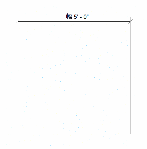

一部のタイプの寸法には、FamilyParameter でラベル付けできます。レベル付けできない寸法に対してラベル プロパティを取得または設定しようとすると、Autodesk.Revit.Exceptions.InvalidOperationException が発生します。次の例では、2 つの線分間に新しい長さ寸法を作成し、「Width」というラベルを設定します。
コード領域: 寸法にラベル付け
public Dimension CreateLinearDimension(Document document)
    // first create two lines
    XYZ pt1 = new XYZ(5, 5, 0);
    XYZ pt2 = new XYZ(5, 10, 0);
    Line line = Line.CreateBound(pt1, pt2);
    Plane plane = Plane.CreateByNormalAndOrigin(pt1.CrossProduct(pt2), pt2);
    SketchPlane skplane = SketchPlane.Create (document, plane);
    ModelCurve modelcurve1 = document.FamilyCreate.NewModelCurve(line, skplane);
    pt1 = new XYZ(10, 5, 0);
    pt2 = new XYZ(10, 10, 0);
    ModelCurve modelcurve2 = document.FamilyCreate.NewModelCurve(line, skplane);
    // now create a linear dimension between them
    ReferenceArray ra = new ReferenceArray();
    ra.Append(modelcurve1.GeometryCurve.Reference);
    ra.Append(modelcurve2.GeometryCurve.Reference);
    pt1 = new XYZ(5, 10, 0);
    Dimension dim = document.FamilyCreate.NewLinearDimension(document.ActiveView, line, ra);
    // create a label for the dimension called "width"
    FamilyParameter param = document.FamilyManager.AddParameter("width",
        BuiltInParameterGroup.PG_CONSTRAINTS,
        ParameterType.Length, false);
    dim.FamilyLabel = param;
    return dim;
図 52: ラベル付された長さ寸法
