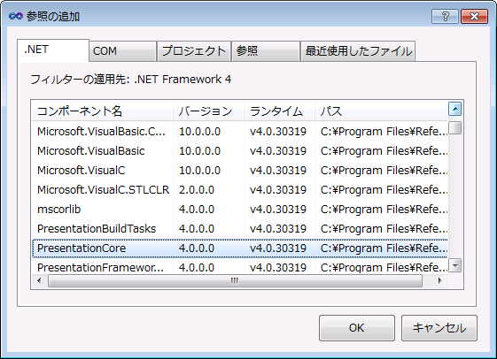

  4. PresentationCore 参照を追加します。
    • [ソリューション エクスプローラ]で、[参照]を右クリックして[コンテキスト]メニューを表示します。
    • [コンテキスト]メニューから、[参照の追加]をクリックします。[参照の追加]ダイアログ ボックスが表示されます。
    • [参照の追加]ダイアログ ボックスで、[.NET]タブをクリックします。
    • [コンポーネント名] リストで、[PresentationCore]を選択します。
    • [OK]をクリックしてダイアログ ボックスを閉じます。PresentationCore が[ソリューション エクスプローラ]の参照ツリーに表示されます。
    図 8: 参照の追加
  5. WindowsBase 参照および System.Xaml を上と同様の手順で追加します。

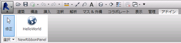

デバッグを開始するには、プロジェクトを構築し、Revit を実行します。新しいリボン パネルが NewRibbonPanel および Hello World という名前の[アドイン]タブに、パネルの唯一のボタンとして大きな地球の画像で表示されます。
図 9: Revit に新しいリボン パネルを追加

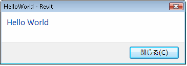

[Hello World]をクリックしてアプリケーションを実行し、次のダイアログ ボックスを表示します。
図 10: [Hello World]ダイアログ ボックス
