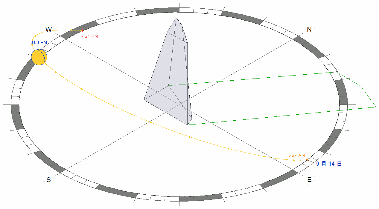

この例では、押し出しはアナライザを使用して、入力ソリッドと太陽の方向から形成される影を計算し、アウトラインを作成します。
コード領域: 影のアウトラインを計算して描画するために押し出しアナライザを使用

上記のユーティリティを使用すると、現在の太陽とビューの影の設定を基準にして指定されたマスの影を計算できます。
