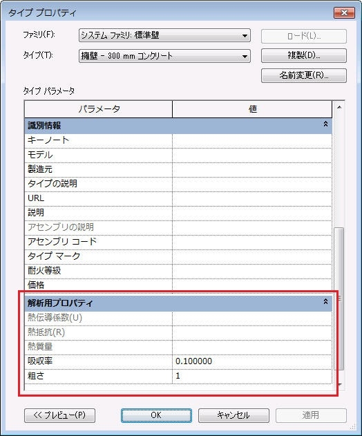

壁、床、天井、屋根、建築舗装などの特定のアセンブリ タイプは ThermalProperties クラスによって表される設定可能な断熱プロパティを計算します。
ThermalProperties クラスには上に示す値のプロパティがあります。吸収率と粗さは変更可能ですが、熱伝導係数、熱抵抗、熱量は読み取り専用です。これらの計算値の単位は、テーブルの下に表示されます。
プロパティ
単位
HeatTransferCoefficient
ワット/平方メートル ケルビン
(W/(m^2*K))
ThermalResistance
平方メートル ケルビン/ワット
((m^2*K)/Watt)
ThermalMass
キログラム平方フィート毎秒平方ケルビン
(kg ft^2/(s^2 K))
