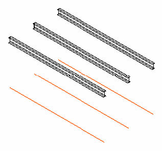

注: Elevation プロパティを UI でまたは API によって変更した後で、StructuralBeam AnalyticalModel を変更できません。次の図では、BeamSystem の Elevation が 10 フィートに変更された後も、解析モデル線分が元の場所にあります。
図 156: BeamSystem の高さを変更
