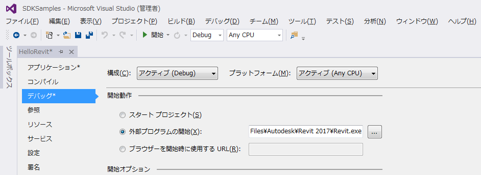

  1. [ソリューション エクスプローラ] ウィンドウで、HelloWorld プロジェクトを右クリックすると、コンテキスト メニューが表示されます。
  2. [コンテキスト]メニューから、[プロパティ]をクリックします。[プロパティ]ウィンドウが表示されます。
  3. [デバッグ]タブをクリックします。
  4. [デバッグ]ウィンドウの[開始動作]セクションで、[外部プログラムを起動する]をクリックして Revit.exe ファイルを参照します。このファイルは、既定では C:¥Program Files¥Autodesk¥Revit 20XX¥Revit.exe に格納されます。
    図 175: デバッグ環境を設定

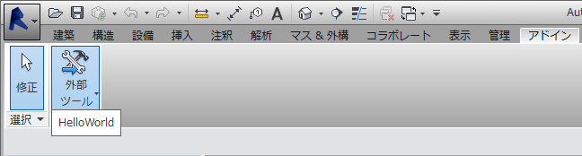

    • [アドイン]タブで、[外部ツール]メニューボタンに HelloWorld が表示されます。
      図 176: HelloWorld 外部ツール コマンド
    • [HelloWorld]をクリックするとプログラムが実行され、ブレークポイントが有効になります。
