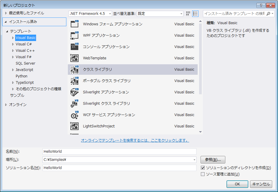

Visual Studio 2015 で VB.NET プログラムを作成するには、まずプロジェクト タイプを選択して、新しいプロジェクトを作成します。
  1. [ファイル]メニューから、[新規作成] [プロジェクト...]を選択します。
  2. [インストールされたテンプレート]フレームで、[他の言語]から[Visual Basic]をクリックします。
  3. 右側のフレームで、[クラス ライブラリ]を選択します。この例では、プロジェクトの場所が C:\Samples であることを前提としています。
  4. [名前]フィールドに、プロジェクトの名前として「HelloWorld」と入力します。
  5. ダイアログ ボックスの上部で .NET Framework 4.5.2 か 4.6 が選択されていることを確認します。
  6. [OK]をクリックします。
    図 172: [プロジェクトの新規作成]ダイアログ ボックス
