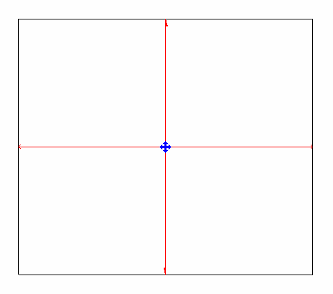

べた基礎のスパン方向は、API の IndependentTag クラスによって表され、次のように使用できます。
図 157: スラブ スパン方向
NewSlab()を使用する場合は、スパン方向は自動的に作成されません。また、それらを直接作成することもできません。

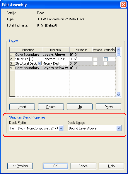

スラブ複層構造のレイヤの構造デッキ プロパティは、次のプロパティによって公開されます。
プロパティの概要は、ダイアログ ボックスに表示されます。
図 158: 床の CompoundStructuralLayer プロパティ
