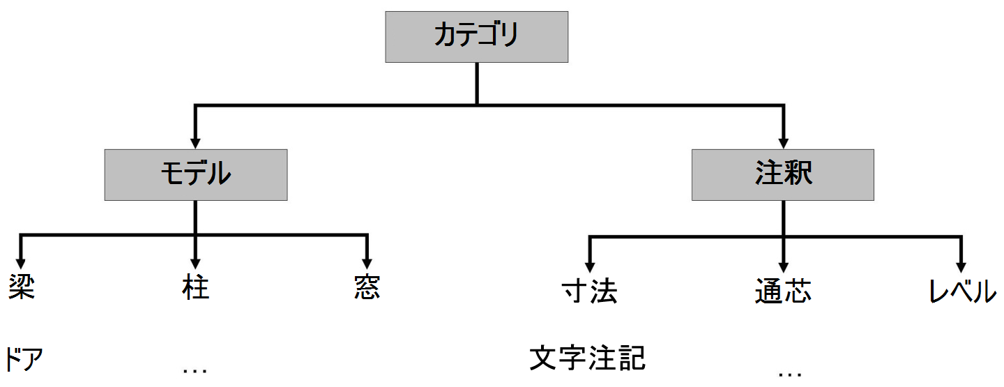

カテゴリが、最も一般的なクラスです。Document.Settings.Categories プロパティは、ドキュメント内のすべてのカテゴリ オブジェクトが含まれるマップであり、次のように再分類されます。
  • モデル カテゴリ - モデル カテゴリには梁、柱、ドア、窓、壁などが含まれます。
  • 注釈カテゴリ。注釈カテゴリには寸法、通芯、レベル、文字注記などがあります。
図 20: カテゴリ

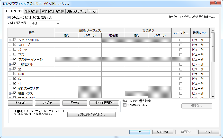

  • カテゴリは Revit での表示やグラフィカルな表現をコントロールするためにも使用されます。
図 21: カテゴリによる表示

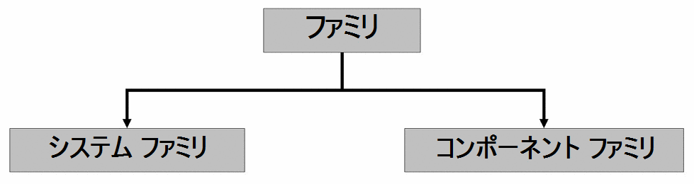

Family
ファミリとは、カテゴリ内の要素のクラスです。ファミリは、次の基準により要素をグループ化することができます。
  • パラメータ(プロパティ)の共通のセット。
  • 同じ用途。
  • 同様のグラフィックス表現。
ほとんどのファミリは、コンポーネント ファミリ ファイルです。つまり、それらをプロジェクトにロードしたり、ファミリ テンプレートから作成できます。プロパティ セットとファミリのグラフィックス表現を指定します。
もう 1 つのファミリ タイプはシステム ファミリです。システム ファミリはロードや作成には使用できません。Revit にはシステム ファミリ プロパティやグラフィックス表現が事前に設定されています。これには、壁、寸法、屋根、床(またはスラブ)、レベルが含まれます。
図 22: ファミリ
