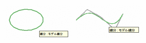

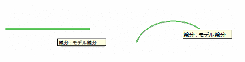

次の図は、4 つの ModelCurve 派生クラスを示します。
図 92: ModelLine と ModelArc
図 93: ModelEllipse と ModelNurbSpline
