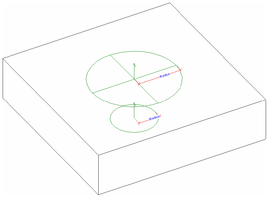

次の図は、機械設備テンプレートを使用して新しく作成したファミリ ドキュメントで使用し、押し出し 2'×2'×1' に渡した、この例の実行結果を表しています。コネクタは平面の図心に配置されることに注意してください。
図 169: 押し出しに作成された 2 つのコネクタ
