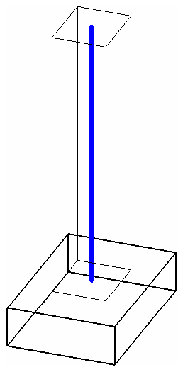

GetPoint()
AnalyticalModel が 1 つの点で表現される場合(構造基礎など)、このメソッドはその点を返します。それ以外の場合は、Autodesk.Revit.Exceptions.InapplicableDataException が発生します。IsSinglePoint()メソッドを使用すると、AnalyticalModel が 1 つの点で表現可能かどうかを判別できます。
次の例は、構造基礎の解析位置を取得する方法を表しています。
コード領域 29-11: 構造基礎の位置を取得
// retrieve and iterate current selected element
UIDocument uidoc = commandData.Application.ActiveUIDocument;
ElementSet selection = uidoc.Selection.Elements;
foreach (Element e in selection)
        // if the element is structural footing
        FamilyInstance familyInst = e as FamilyInstance;
        if (null != familyInst && familyInst.StructuralType == StructuralType.Footing)
                AnalyticalModel model = familyInst.GetAnalyticalModel();
                // structural footing should be expressable as a single point
                if (model.IsSinglePoint() == true)
                        XYZ analyticalLocationPoint = model.GetPoint();

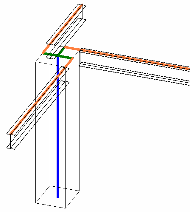

固定リンクは、梁の解析モデルを柱の解析モデルに接続します。CanHaveRigidLinks()メソッドと AnalyticalModel.RigidLinksOption プロパティを使用すると、AnalyticalModel で固定リンクを使用できるかどうかを判断できます。さらに、HasRigidLinksWith()を使用すると、AnalyticalModel が特定の要素との固定リンクを持っているかどうかを判断できます。
AnalyticalModel.GetCurves()と AnalyticalCurveType オプションの RigidLinkHead と RigidLinkTail を使用すると、端点のリンクを取得できます。もしくは、AnalyticalModel.GetRigidLink()と AnalyticalModelSelector オブジェクトを使用します。
構造梁に対する AnalyticalModel メソッドの GetCurve()と GetCurves()については、GetCurves()の場合 1 つの曲線の他に構造梁の RigidLink 曲線が含まれる(存在する場合)点が異なります。梁の頭または尾の RigidLink を取得するには、AnalyticalCurveType.RigidLinkHead または AnalyticalCurveType.RigidLinkTail enum 値を GetCurves()メソッドに渡します。
これは独立したオブジェクトではないので固定リンクを直接作成することはできませんが、梁や柱の解析モデルの RigidLinksOption プロパティを使用して作成できます。梁の固定リンク オプションは、柱のオプションに優先します。
構造梁の場合、RigidLinksOption プロパティには次の値を設定できます。
  • AnalyticalRigidLinksOption.Enabled - 固定リンクが形成されます
  • AnalyticalRigidLinksOption.Disabled - 固定リンクが形成されません
  • AnalyticalRigidLinksOption.FromColumn - 対応する構造柱の値に応じて、固定リンクが形成される場合があります。
構造柱の場合、RigidLinksOption プロパティには次の値を設定できます。
  • AnalyticalRigidLinksOption.Enabled - 対応する構造梁の設定が優先しない場合、固定リンクが形成されます。
  • AnalyticalRigidLinksOption.Disabled - 対応する構造梁の設定が優先しない場合、固定リンクが形成されません。
注: 固定リンクを作成するためには、正しい値を設定する以外に、要素が重なっている必要があります。
図 159: RigidLink

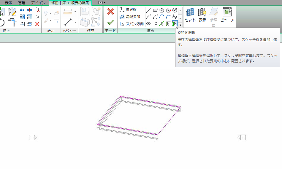

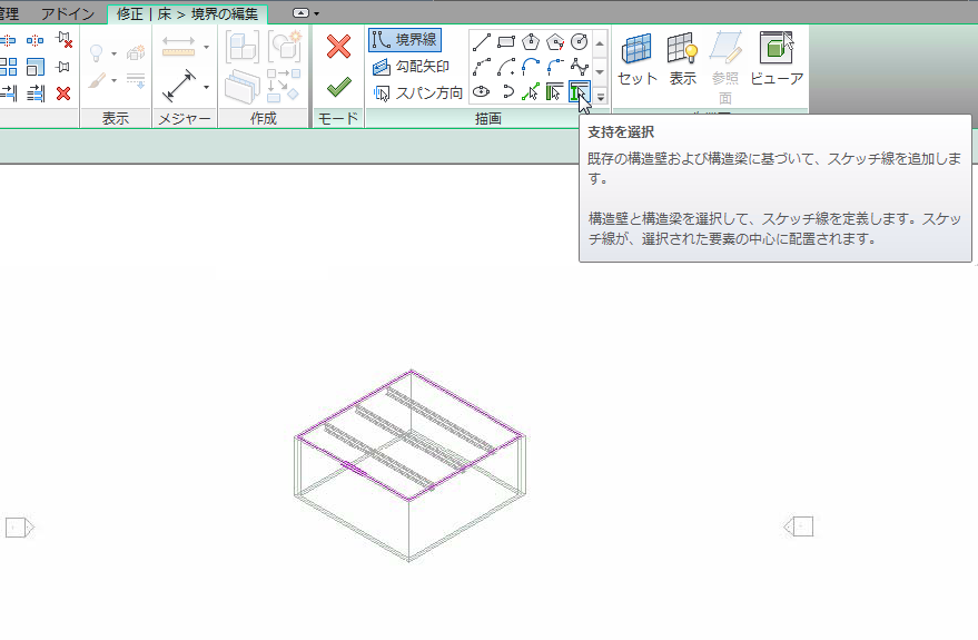

床と StructuralBeam のサポート情報
スケッチ モードでべた基礎を描画する場合は、デザイン バーの[支持部材を選択]をクリックします。次の図に示すように、べた基礎には 3 つの支持梁があります。べた基礎の AnalyticalModelSupports の集合を反復して、3 つの梁と CurveSupport AnalyticalSupportType を取得します。
図 160: 床と StructuralBeam のサポート情報

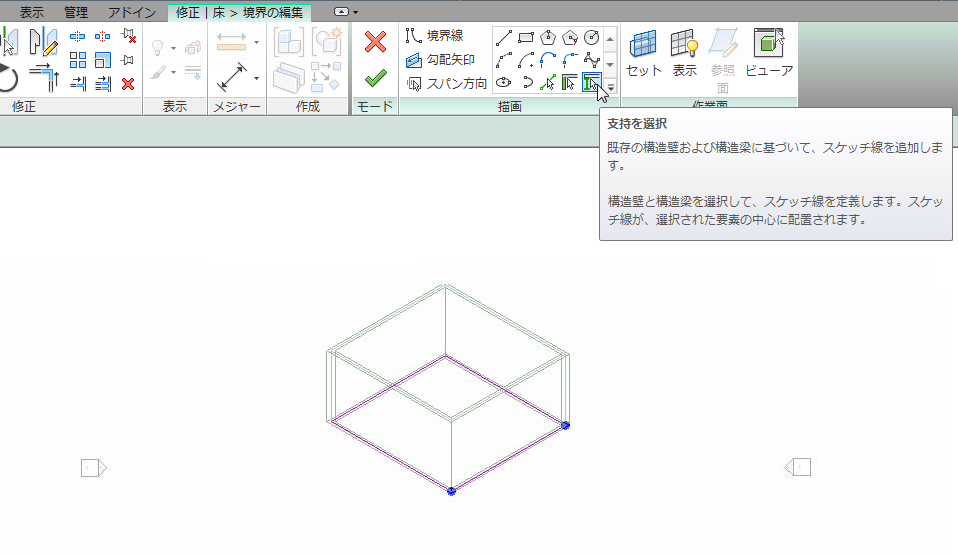

床と壁のサポート情報
支持として壁を選択してべた基礎を描画すると、床の AnalyticalModelSupport 集合から壁を取得できません。代わりに、AnalyticalModelSupports の壁の集合で床を使用できます。
図 161: 床と壁のサポート情報

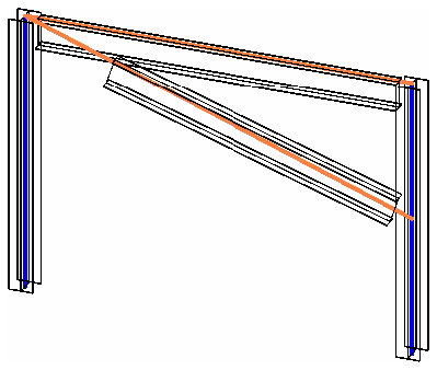

構造柱、梁、ブレースのサポート情報
次の図の水平梁には 3 つの PointSupports (2 つの構造柱と 1 つの構造ブレース)があります。ブレースには 3 つの PointSupports (2 つの構造柱と 1 つの構造梁)があります。どちらの柱にも支持要素はありません。
図 162: StructuralElements のサポート情報

独立基礎と StructuralColumn のサポート情報
構造柱は、PointSupport として独立基礎を持つことができます。この条件では、サポートされた構造柱を使用して基礎を移動できます。OST_StructuralFoundation カテゴリでの FamilyInstance の ElementId は AnalyticalModelSupport.GetSupportingElement() メソッドで使用できます。一般的に、サポート点は AnalyticalModel.GetCurve()メソッドで取得した曲線の下側の点です。これは、GetPoint()メソッドで取得可能な独立基礎 FamilyInstance と AnalyticalModel 点を取得した後でも使用できます。
図 165: 独立基礎(FamilyInstance)と構造柱のサポート情報
