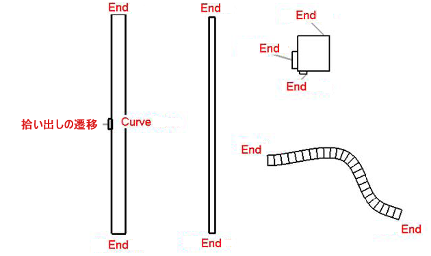

システムを移動するために、システムのベース設備のコネクタを調べ、IsConnected プロパティと AllRefs プロパティを確認して、コネクタにアタッチされているものを確認します。物理的な接続を探す場合は、コネクタの ConnectionType を確認することが重要です。Revit には物理コネクタと論理コネクタの両方がありますが、アプリケーションに表示されるのは物理コネクタのみです。次の図は、終端接合と曲線コネクタの 2 つのタイプの物理コネクタを表しています。
図 167: 物理コネクタ

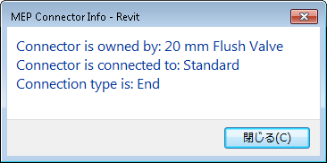

次のダイアログ ボックスは、給排水衛生設備のコネクタでこのコード サンプルを実行したときの結果です。
図 168: コネクタ情報
