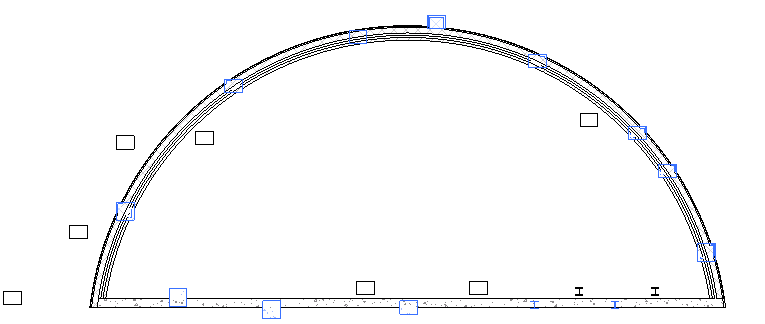

このツールの主な用途の 1 つに、他の要素に近接する要素の検索があります。それにより、アプリケーションがこのツールを自らの「目」として使用し、組み込みの関係性をまだ持っていない要素同士の関係性を判断することができます。
たとえば、レイトレース機能を使用すれば、壁に埋め込まれた柱を検索することができます。柱と壁は関係を直接的に保持していないため、このクラスを使用することで、壁の範囲のちょうど外側の光線をトレースして、柱との交差を探すことで、候補となり得る対象を検索することができます。
例: 壁に埋め込まれている列を検索

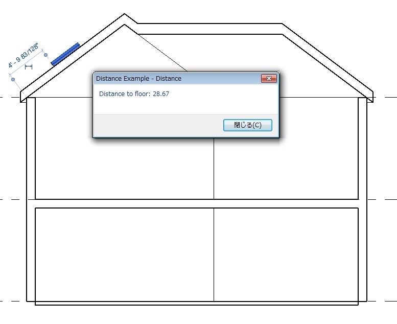

距離を計測する
このクラスを使用しても天窓から直近の床までの垂直距離を計測できます。
例: ReferenceIntersector.FindNearest()を使用して計測
コード領域: 光線投影を使用した距離の計測

        Line line = CalculateLineAboveFloor(doc, skylight);
        // Create a model curve to show the distance
        Plane plane = Plane.CreateByNormalAndOrigin(new XYZ(1, 0, 0), line.GetEndPoint(0));
        SketchPlane sketchPlane = SketchPlane.Create(doc, plane);
        ModelCurve curve = doc.Create.NewModelCurve(line, sketchPlane);
        // Show a message with the length value
        TaskDialog.Show("Distance", "Distance to floor: " + String.Format("{0:f2}", line.Length));
        return Result.Succeeded;

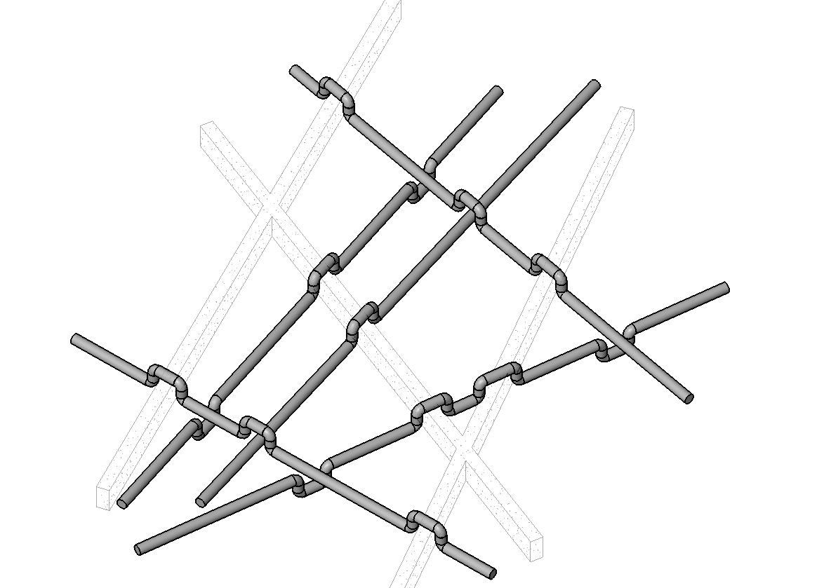

ReferenceIntersector クラスの別の使用方法としては、特定の梁または配管の中心線と交差/干渉する交差(梁や配管など)の検索があります。
例: 干渉周辺の要素の経路を変更
