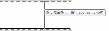

前の図にあるように、寸法はジオメトリ参照を選択することによって作成されます。API ではジオメトリ参照は Reference クラスとして表されます。参照プロパティでは次の寸法参照を使用することができます。参照の詳細は、「ジオメトリ」セクションの「参照」を参照してください。
  • 半径寸法と直径寸法 - 曲線に対して 1 つの参照オブジェクトが返されます。
  • 角度寸法と弧長寸法 - 2 つの参照オブジェクトが返されます。
  • 長さ寸法 - 複数の参照オブジェクトが返されます。次の図では、長さ寸法に 5 つの参照オブジェクトがあります。

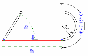

次の図では、2 種類のロックされた拘束が長さ寸法と半径寸法に対応しています。アプリケーションでは、緑色の破線の付いたロック アイコンとして表示されます(緑色の破線は Dimension.Curve プロパティから使用できます)。長さ寸法拘束と半径寸法拘束の両方とも、Dimension.References プロパティからの 2 つの参照オブジェクトを返します。
図 69: 長さ寸法拘束と半径寸法拘束
拘束要素はビューに固有のものではなく、さまざまなビューで表示することができます。したがって、ビュー プロパティは常時 null を返します。次の図では、前の図の拘束要素が 3D ビューで表示されています。
図 70: 3D ビューにおける長さ寸法拘束と半径寸法拘束

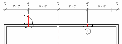

均等拘束は寸法に基づいていますが、Dimension クラスとして表すこともできます。API には、カテゴリや DimensionType を使用して、長さ寸法拘束と均等拘束を区別する直接的な方法はありません。均等拘束は 3 つ以上の参照を返しますが、長さ寸法拘束は 2 つ以上の参照を返します。
図 71: 均等拘束

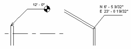

図 72: SpotCoordinates と SpotElevations
指定点情報が示す点座標を LocationPoint.Point プロパティから使用できるように、SpotDimension 位置を LocationPoint にダウンキャストすることができます。
