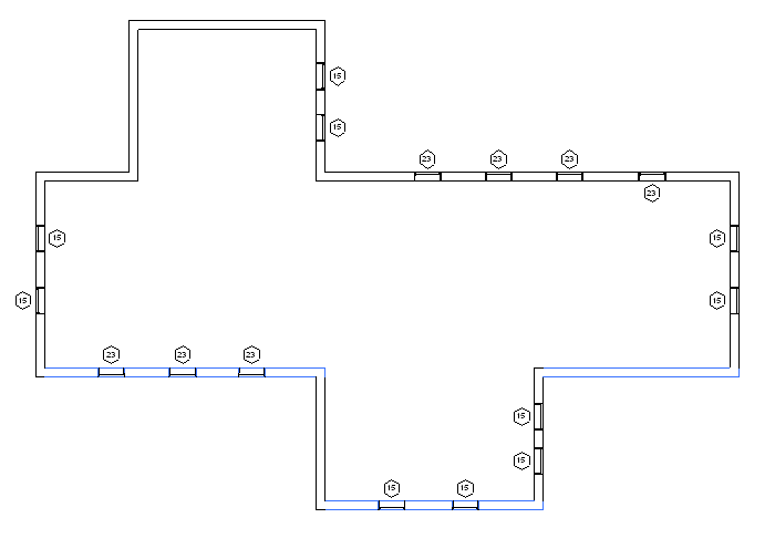

API サンプル「DirectionCalculation」は壁の位置の曲線に対する接線ベクトルを使用して、南向きの外壁を見つけます。
南向きの外壁を検索してハイライト表示
