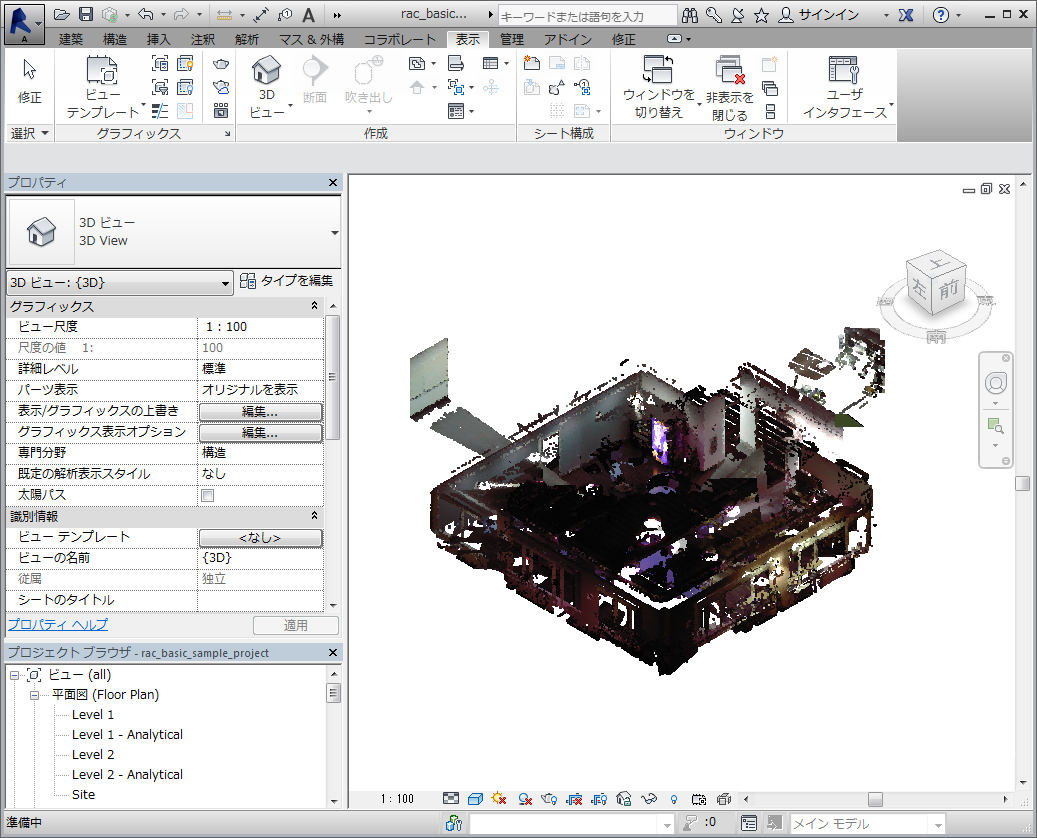

点群を作成する
Revit ドキュメントに新しい点群を作成するには、PointCloudType を作成し、これを使用して PointCloudInstance を作成します。 静的な PointCloudType.Create()メソッドが、サードパーティによって Revit を使用して登録された場合は、このメソッドにはエンジン識別子が必要であり、サポートされているファイル タイプの場合は、このメソッドには点群ファイルの拡張子が必要です。非ファイル ベースのエンジンの場合は、ファイル名または識別文字列も必要です。次の例では、PCG ファイルを使用して Revit ドキュメントで点群を作成します。
コード領域: rcs ファイルから点群を作成
private PointCloudInstance CreatePointCloud(Document doc)
    PointCloudType type = PointCloudType.Create(doc, "rcs", "c:\\32_cafeteria.rcs");
    return (PointCloudInstance.Create(doc, type.Id, Transform.Identity));
図: 32_cafeteria.rcs からの点群

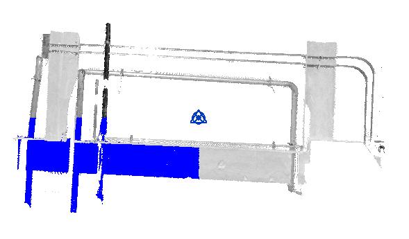

次の例では、境界ボックスに基づいて、点群の点のサブセットをハイライト表示します。
コード領域: ポインタで点群の点を読み取る
// Filter will match 1/8 of the overall point cloud
// Use the bounding box (filter coordinates are in the coordinates of the model)
BoundingBoxXYZ boundingBox = pointCloudInstance.get_BoundingBox(null);
List<Plane> planes = new List<Plane>();
XYZ midpoint = (boundingBox.Min + boundingBox.Max) / 2.0;
// X boundaries
planes.Add(Plane.CreateByNormalAndOrigin(XYZ.BasisX, boundingBox.Min));
planes.Add(Plane.CreateByNormalAndOrigin(-XYZ.BasisX, midpoint));
// Y boundaries
planes.Add(Plane.CreateByNormalAndOrigin(XYZ.BasisY, boundingBox.Min));
planes.Add(Plane.CreateByNormalAndOrigin(-XYZ.BasisY, midpoint));
// Z boundaries
planes.Add(Plane.CreateByNormalAndOrigin(XYZ.BasisZ, boundingBox.Min));
planes.Add(Plane.CreateByNormalAndOrigin(-XYZ.BasisZ, midpoint));
// Create filter
PointCloudFilter filter = PointCloudFilterFactory.CreateMultiPlaneFilter(planes);
pointCloudInstance.FilterAction = SelectionFilterAction.Highlight;
return filter;
これは、上記のサンプルが小さな配管点群で実行された場合の結果です。
図: 選択フィルタを使用した点群
