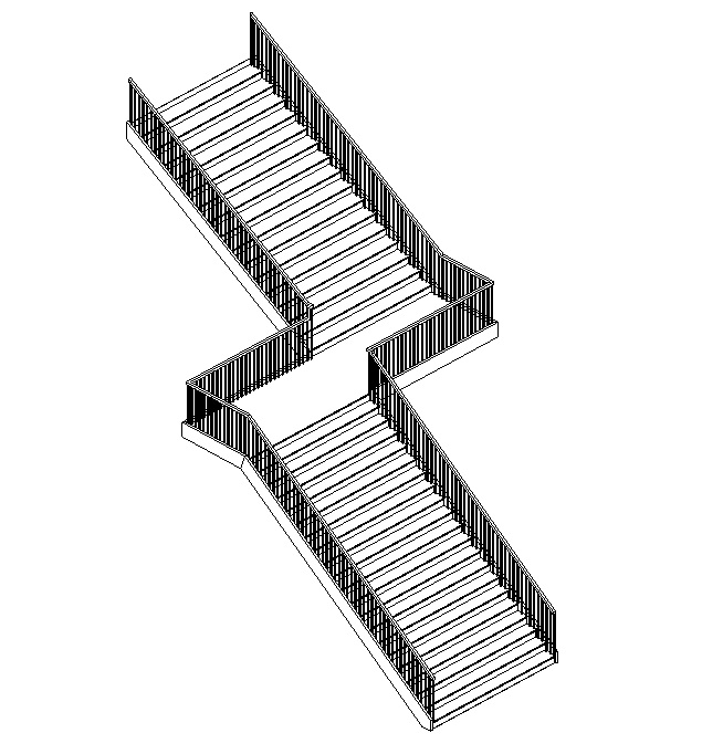

上記の例では次のような階段が作成されます。
