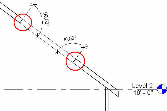

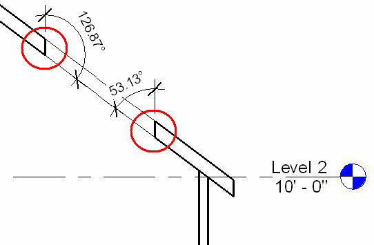

  • bPerpendicularFace パラメータは開口部が面の垂線になっているか、つまり垂直かどうかを示します。
  • パラメータが True の場合は、開口部はホスト要素の面に対して垂直になります。次の図を参照してください。
    図 39: ホスト要素の面に垂直な開口部の切り取り
    図 40: ホスト要素に垂直な開口部の切り取り
