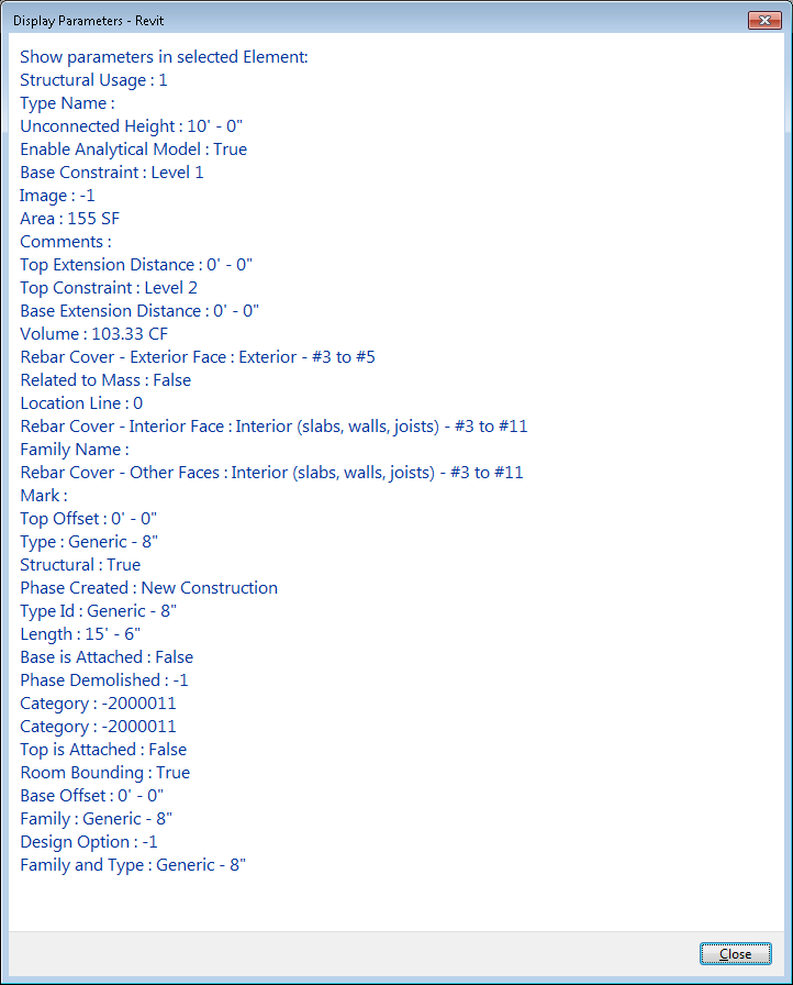

    return defName + defValue;
図 26: 壁のパラメータの取得結果
