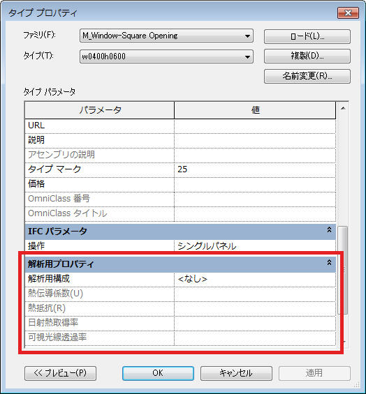

断熱プロパティ
ファミリの特定のタイプ(ドア、窓、カーテンウォール パネル)は、下の窓のタイプ プロパティ ウィンドウに示されるように、断熱プロパティを持ちます。
FamilySymbol の断熱プロパティは FamilyThermalProperties クラスによって表され、FamilySymbol.GetThermalProperties()メソッドを使用して取得されます。FamilySymbol の FamilyThermalProperties は SetThermalProperties()を使用して設定することができます。FamilyThermalProperties クラスのプロパティ自身は読み取り専用です。
