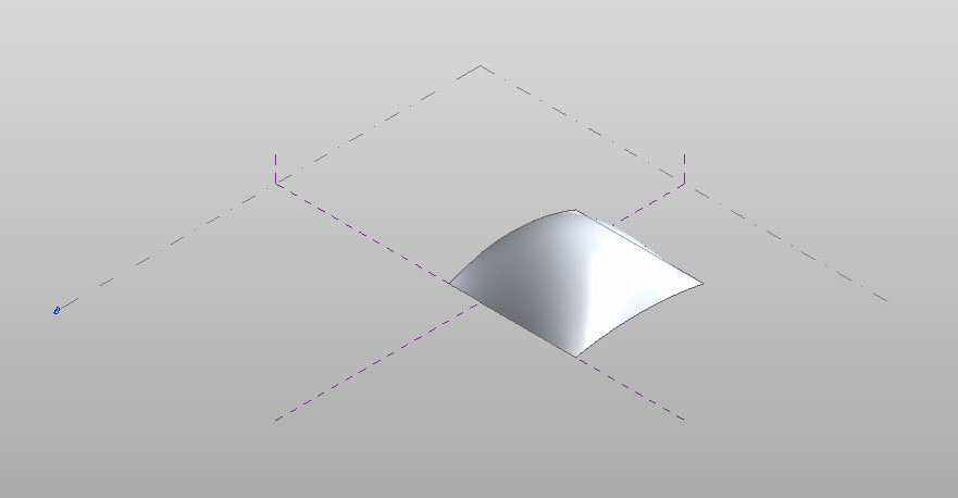

次の例は、一連の CurveByPoints オブジェクトを使用してロフト フォームを作成する方法を表しています。
コード領域 14-4: ロフト フォームを作成
private Form CreateLoftForm(Autodesk.Revit.Document document)
        Form loftForm = null;
        ReferencePointArray rpa = new ReferencePointArray();
        ReferenceArrayArray ref_ar_ar = new ReferenceArrayArray();
        ReferenceArray ref_ar = new ReferenceArray();
        ReferencePoint rp = null;
        XYZ xyz = null;
        // make first profile curve for loft
        xyz = document.Application.Create.NewXYZ(0, 0, 0);
        rp = document.FamilyCreate.NewReferencePoint(xyz);
        rpa.Append(rp);
        xyz = document.Application.Create.NewXYZ(0, 50, 10);
        rpa.Append(rp);
        xyz = document.Application.Create.NewXYZ(0, 100, 0);
        rpa.Append(rp);
        CurveByPoints cbp = document.FamilyCreate.NewCurveByPoints(rpa);
        ref_ar.Append(cbp.GeometryCurve.Reference);
        ref_ar_ar.Append(ref_ar);
        rpa.Clear();
        // make second profile curve for loft
        xyz = document.Application.Create.NewXYZ(50, 0, 0);
        rpa.Append(rp);
        xyz = document.Application.Create.NewXYZ(50, 50, 30);
        rpa.Append(rp);
        xyz = document.Application.Create.NewXYZ(50, 100, 0);
        rpa.Append(rp);
        rpa.Clear();
        // make third profile curve for loft
        xyz = document.Application.Create.NewXYZ(75, 0, 0);
        rpa.Append(rp);
        xyz = document.Application.Create.NewXYZ(75, 50, 5);
        rpa.Append(rp);
        xyz = document.Application.Create.NewXYZ(75, 100, 0);
        rpa.Append(rp);
        loftForm = document.FamilyCreate.NewLoftForm(true, ref_ar_ar);
        return loftForm;
図 57: 作成されたロフト フォーム

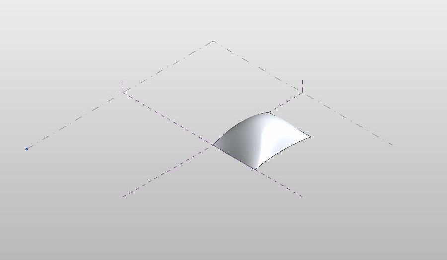

次の例では、特定のフォームの最初のプロファイル曲線を指定したオフセットだけ移動させます。それに対応する図では、前の例のロフト フォームにこのコードを適用した結果を表しています。
コード領域 14-5: プロファイルを移動
public void MoveForm(Form form)
        int profileCount = form.ProfileCount;
        if (form.ProfileCount > 0)
                int profileIndex = 0;   // modify the first form only
                if (form.CanManipulateProfile(profileIndex))
                XYZ offset = new XYZ(-25, 0, 0);
                form.MoveProfile(profileIndex, offset);
図 58: 修正後のロフト フォーム

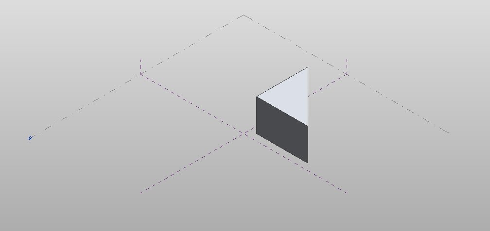

次の例は、特定のフォームの頂点を 1 つ移動する方法を表しています。それに対応する図では、前の例の押し出しにこのコードを適用した効果を表しています。
コード領域 14-6: サブ要素を移動
public void MoveSubElement(Form form)
                int profileIndex = 0;   // get first profile
                ReferenceArray ra = form.get_CurveLoopReferencesOnProfile(profileIndex, 0);
                foreach (Reference r in ra)
                        ReferenceArray ra2 = form.GetControlPoints(r);
                        foreach (Reference r2 in ra2)
                                Point vertex = document.GetElement(r2).GetGeometryObjectFromReference(r2) as Point;
                                XYZ offset = new XYZ(0, 15, 0);
                                form.MoveSubElement(r2, offset);
                                break;  // just move the first point
図 59: 修正後の押し出しフォーム
