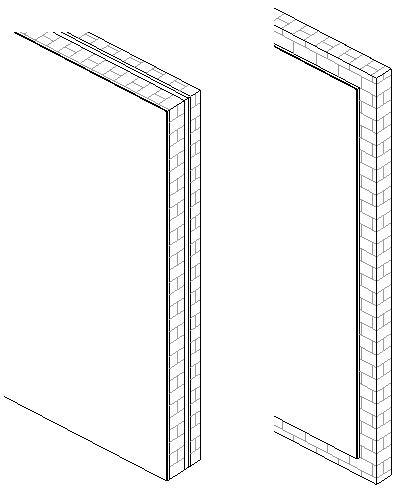

Revit API では、Revit ユーザ インタフェースと同様にパーツを操作できます。たとえば、パーツの外側の境界は PartUtils.SetFaceOffset()を使用してオフセットすることができます。
次の例では、オフセット可能なパーツのすべての面をオフセットします。

選択したパーツの面のオフセット前とオフセット後
