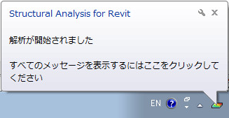

  10. [開始]をクリックします。
    解析が開始されたことを示すバルーン メッセージが表示されます。

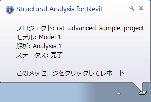

解析が完了したことを示すバルーン メッセージが表示されたら、そのメッセージをクリックして解析レポートを表示します。後でレポートを表示する場合は、システム タスクバーで (Structural Analysis for Revit)をクリックしてから[完了]をクリックします。
