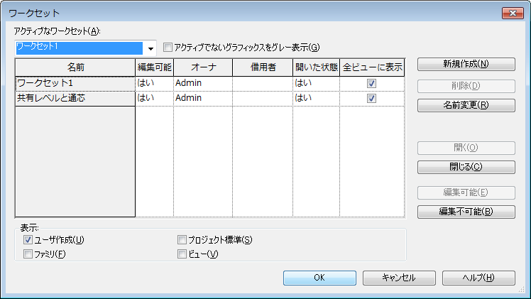

次の図は、ユーザ作成の既定のワークセット 2 つ、[共有レベルと通芯]、および[ワークセット1]を表示した[ワークセット]ダイアログを示しています。
[ワークセット]ダイアログには、次の情報が含まれます。
