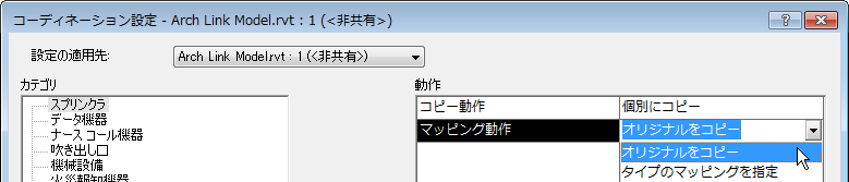

リンク モデルから MEP モデルに器具をコピーする前またはコピー実行時に、コーディネーション設定を指定するダイアログで各器具カテゴリのマッピング動作を指定します。

タイプのマッピングを指定
器具を MEP モデルにコピーするとき、ソフトウェアは器具カテゴリごとに特定のマッピングを使用します。このマッピングは、建築モデルの器具タイプと MEP モデルの器具タイプの対応状況を設定します。
たとえば、建築モデルですべての照明器具が一般的な反射板照明となっている場合、MEP モデルではこれらの器具を 2x4 パラボラ型反射板照明として設定できます。これらの微調整により、設備エンジニアが必要とする詳細情報と機能を備えることができます。器具を MEP モデルにコピーする前にこのタイプのマッピングを実行することで、処理を簡略化し、エラーを減らして時間を節約できます。
カテゴリ内の器具タイプごとに、[元のタイプをコピー]または[このタイプはコピーしない]を選択するか、モデルにロードされるファミリ タイプを選択できます。これらのタイプのマッピングは、器具をモデルにコピーするときに使用します。
