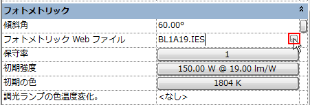

    3. パラメータのリストで、[フォトメトリック]までスクロール ダウンします。
    4. [フォトメトリック Web ファイル]で、[値]列をクリックします。
    5. (参照)をクリックします。
      注: [参照]ボタンは、フィールドをクリックした後に表示されます。
    6. 目的の IES ファイルにナビゲートして、それを選択し、[開く]をクリックします。
    7. [OK]をクリックします。
