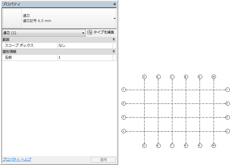

Revit 通芯を AutoCAD Architecture に書き出すには
  1. Revit で通芯を作成します。
  2. [書き出し][CAD 形式] (DWG ファイル)をクリックします。
  3. [DWG を書き出す]ダイアログの[書き出し設定を選択]で、 (書き出し設定を修正)をクリックします。

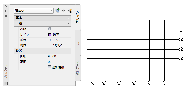

  11. 書き出した通芯をAutoCAD Architecture で開くには、次の操作を行います。
    • AutoCAD Architecture を開きます。
    • [開く][描画]をクリックし、書き出した DWG ファイルを開きます。
    必要であれば、通芯を AutoCAD Architecture で編集できます。詳細については、AutoCAD Architecture ヘルプの「通芯」および「マルチビュー ブロック」を確認してください。
