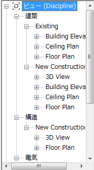

プロジェクト ブラウザで、ビューやシートのプロパティ値を使用してビューやシートを並べ替えることができます。
たとえば下の図では、プロジェクト ブラウザの中のビューが、専門分野別、相別、さらにビュー タイプ別に分類されているようすを示しています。ビュー ブランチの最高位には、現在適用されている並べ替えグループの名前(この場合は「専門分野」)も表示されます。
既定では、[プロジェクト ブラウザ]はすべてのビュー(ビュー タイプ別)とすべてのシート(シート番号別およびシート名別)を表示します。
ビューを並べ替えるだけでなく、フィルタを適用してプロジェクト ブラウザで表示されるビューを制限することもできます。これは、たとえばプロジェクトの中に大量のビューやシートがあって、特定のセットだけをプロジェクト ブラウザで表示したい場合に便利です。
並べ替えグループを作成しているときやプロジェクト ブラウザにフィルタを適用しているときに選択できるプロパティには、プロジェクト パラメータと共有パラメータがあります。
