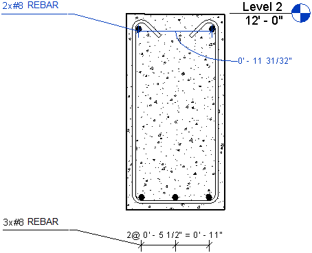

複数鉄筋の注釈
1 つの注釈で複数の鉄筋と鉄筋セットにタグを付けます。
[注釈]タブ
[タグ]パネル
[複数鉄筋]
(傾斜複数鉄筋注釈)
[注釈]タブ
[タグ]パネル
[複数鉄筋]
(直線状の複数鉄筋注釈)
複数鉄筋の注釈を使用して、平行する複数鉄筋を選択して鉄筋参照の間の寸法やパラメータ データを表示できます。
このセクションの内容
複数鉄筋の注釈について
複数鉄筋の注釈を使用すると、1 つの注釈で複数の鉄筋および鉄筋セットにタグを付けることができます。
傾斜複数鉄筋注釈を追加する
複数鉄筋の注釈を使用して、傾斜複数鉄筋を選択して鉄筋参照の間の寸法やパラメータ データを表示できます。
直線状の複数鉄筋の注釈を追加する
複数鉄筋の注釈を使用すると、鉄筋セットの各鉄筋に製造および建設のための詳細な注釈を記したタグを付けることができます。
複数鉄筋の注釈を修正する
他のタグと同様に、複数鉄筋の注釈を修正することができます。
複数鉄筋の注釈の寸法を修正する
複数鉄筋の注釈をビューに追加後、寸法文字を編集や再配置したり、寸法の表示を修正することができます。
複数鉄筋の注釈のタイプ プロパティ
複数鉄筋の注釈の表示スタイルを調整するには、タイプ プロパティを変更します。
