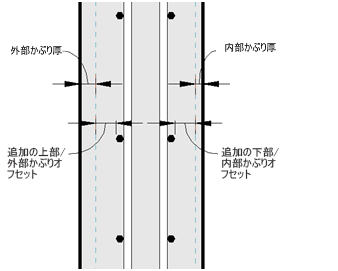

構造壁の面配筋のプロパティは、鉄筋が垂直であることから、外側面または内側面で識別されます。構造床のプロパティは、床が水平方向であることから、上面または下面で識別されます。

| 追加の上部/外部かぶりオフセット | 上部/外部のかぶり厚からの追加のオフセットを指定します。これにより、複数の鉄筋要素を、一度にさまざまな面配筋のレイヤに配置できます。 |
| 追加の下部/内部かぶりオフセット | 下部/内部のかぶり厚からの追加のオフセットを指定します。これにより、複数の鉄筋要素を、一度にさまざまな面配筋のレイヤに配置できます。 |
