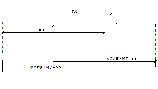

Autodesk Revit 2014 より前に作成されたプロジェクトでは、鉄骨梁ファミリを手動でアップグレードして、従来のパラメータや動作を完全に削除する必要があります。
この手順は、古い拡張パラメータを削除し、新しいジオメトリック配置動作を完全に使用できるようにするために、鉄骨梁ファミリをアップグレードする方法を示しています。
この例では、W-Wide Flange.rfa ファミリを使用しますが、プロジェクト内のすべての梁とブレースをアップグレードする必要があります。

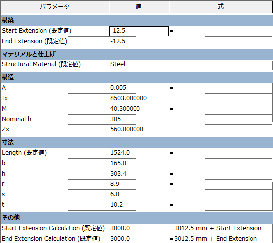

[プロパティ]パネル
(ファミリ タイプ)をクリックします。
これらの条件が満たされていない場合、ファミリは更新されません。

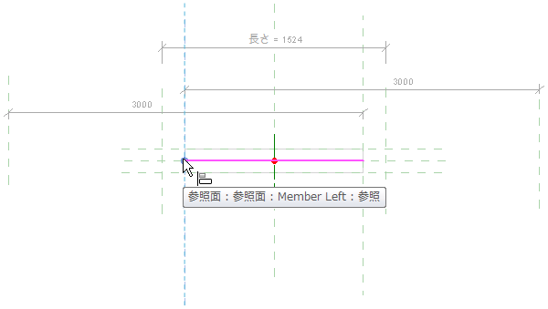

[モード]パネル

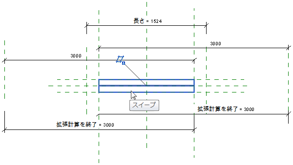

(スイープを編集)をクリックします。
[スイープ]パネル
(パスをスケッチ)をクリックします。

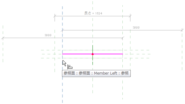

[修正]パネル
(位置合わせ)をクリックします。
[モード]パネル
(編集モードを終了)をクリックします

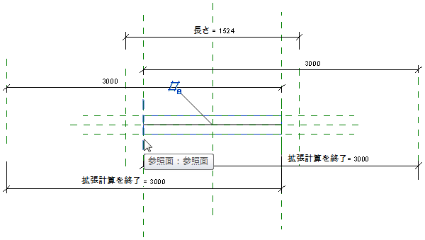

[モード]パネル
(編集モードを終了)をクリックします。
[要素を非表示]の順にクリックします。詳細レベルが[標準]のスイープが非表示となり、詳細レベルが[詳細]のスイープが表示されます。
[要素を非表示]の順にクリックします。詳細レベルが[詳細]のスイープが非表示となり、鉄骨要素のウェブを表す 2 本のシンボル線分が表示されます。必要に応じて拡大表示することができます。

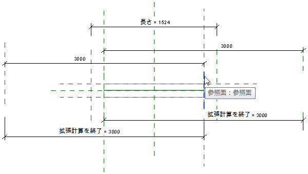

[修正]パネル
(位置合わせ)をクリックします。
[一時的に非表示/選択表示にリセット]をクリックし、非表示の要素をすべて元に戻します。
