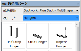

[MEP 製造用パーツ]パレットを使用して部品種別とグループを選択し、製造用ハンガー部品を選択して作図領域に配置します。パレットにパーツが一覧表示されていない場合は、[設定]をクリックして[製造用部品設定]ダイアログを開き、[MEP 製造用パーツ]パレットにコンテンツをロードします。

  3. [MEP 製造用パーツ]パレットで、[グループ]ドロップ ダウン リストからハンガー部品のタイプを選択します。
  4. 吊材をクリックします。
