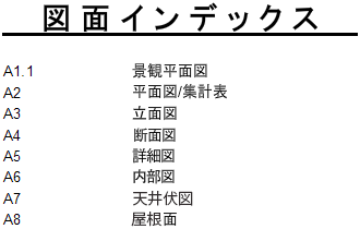

シート リストについて
シート リストは通常、タイトル シートに配置されます。
シート リストを作成する
シート リストを設計図書セットの目次として使用することができます。
