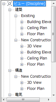

たとえば下の図では、プロジェクト ブラウザの中のビューが、専門分野別、相別、さらにビュー タイプ別に分類されているようすを示しています。ビュー ブランチの最高位には、現在適用されている並べ替えグループの名前(この場合は「専門分野」)も表示されます。
