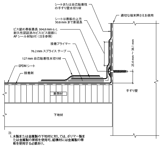

モデリングした設計の一部ではない、関連付けられていないビュー固有の詳細を作成するには、製図ビューを使用します。
製図ビューを作成する
建物モデルの一部ではない詳細を提供するためには、製図ビューを作成します。詳細をスケッチするには、[注釈]タブの詳細ツールを使用します。
