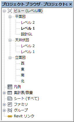

[プロジェクト ブラウザ]では、すべてのビュー、集計表、シート、グループ、現在のプロジェクトのその他のパーツの論理階層が表示されます。各ブランチを展開したり折りたたむと、下のレベル項目が表示されます。
プロジェクト ブラウザを開くには、[表示]タブ [ウィンドウ]パネル [ユーザ インタフェース]ドロップダウン [プロジェクト ブラウザ]をクリックするか、アプリケーション ウィンドウの任意の場所を右クリックして、[ブラウザ] [プロジェクト ブラウザ]をクリックします。
[プロジェクト ブラウザ]ダイアログの[検索]を使用して、[プロジェクト ブラウザ]の項目を検索できます。[プロジェクト ブラウザ]内を右クリックして、[検索]を選択してこのダイアログを開きます。
プロジェクト ブラウザの位置を変更するには、タイトルバーをドラッグします。サイズを変更するには、エッジをドラッグします。プロジェクト ブラウザのサイズと位置の変更は保存され、アプリケーションを再起動したときに復元されます。
