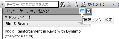

情報センター設定
[Autodesk アカウント]および[コミュニケーション センター]を使用している場合、通知の動作、RSS フィード、Autodesk チャネルなどの設定を[情報センター設定]ダイアログ ボックスでカスタマイズすることができます。このダイアログ ボックスを開くには、[Autodesk アカウント]、[コミュニケーション センター]、または[お気に入り]メニューの最上部にある[情報センター設定]ボタンをクリックします。
