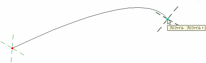

スイープ ブレンド パス上のプロファイル 1 の端点がハイライト表示されます。
