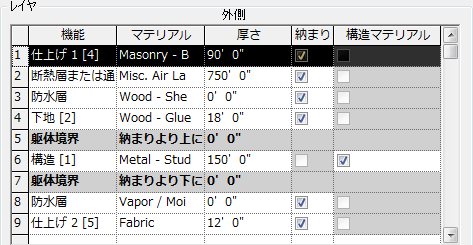

各レイヤと領域の位置、厚さ、マテリアルは、[アセンブリを編集]ダイアログを使用し、壁のタイプ プロパティで設定します。
レイヤ行は、壁レイヤまたは領域に対応する
1 つのレイヤは 1 行に割り当てられています。レイヤは、厚さが一定で壁の高さ全体をカバーします。レイヤの厚さを変更するには、レイヤに割り当てられた行で指定します。さらに、各レイヤには構造マテリアルを割り当てることもできます。
壁レイヤは、厚さが一定で壁の高さ全体をカバー
領域とは、レイヤの条件を満たさない、壁に含まれる形状のことです。領域には、一定の厚さと可変の厚さのどちらも指定できます。領域の厚さが一定である場合、その領域に割り当てられた行には数値が設定されています。領域の厚さが可変な場合、この値が可変となります。領域の厚さを、領域に割り当てられた行で変更することはできません。厚さの値は、変更できないことを示すため、シェーディングで表示されることに注意してください。領域の厚さと高さを変更するには、プレビュー ペインで図を確認しながら操作を行う必要があります。
