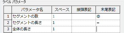

次の操作を実行して、パラメータを窓の間に移動し、パラメータの追加、削除を行います。
ラベルに、最初から最後まで(一番上から一番下まで)のパラメータが、[ラベル パラメータ]ウィンドウで一覧表示されます。パラメータをハイライト表示し、
(パラメータを上に移動)ボタンと
(パラメータを下に移動)ボタンにより位置を移動して、ラベルを並べ替えます。
