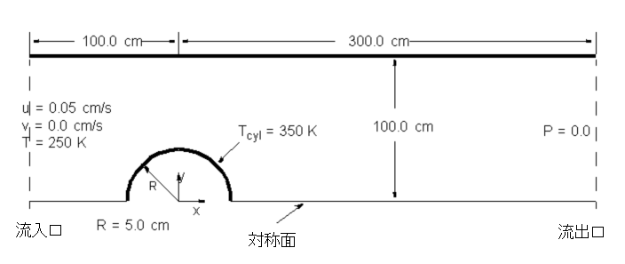

ジオメトリと境界条件

Re=50 (シリンダー直径に基づく値), Q=17.08 W, Pr=6.97および形状と境界条件のデータを使用して、以下の結果が得られました。
