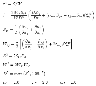

SST モデルの Smirnov-Mentor 回転/曲率フォームでは、積項「P」は関数によって乗算されます。
ここで、
そのほかの関数は次のように定義されます。

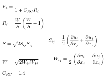

SST モデルの Hellsten 簡易回転/曲率フォームでは、破壊項は次の関数によって乗算されます。
ここで、
