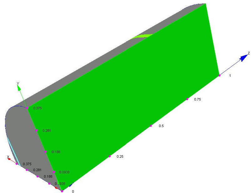

問題の説明
このモデルは、参考文献内の例題6-5です。この解析の目的は、外気にさらされた、電流が通る裸の鋼線の中心温度を求めることです。ワイヤの抵抗は 1 mm あたり 0.0001 オームです。
ジオメトリと境界条件
ワイヤーの半径は0.375インチで、長さは1インチです。
250 (1000/4) アンペアの電流を端部に適用します。反対側の端部には0ボルトの基準電圧を適用しました。また、5.0 BTU/hr-ft2-F の熱伝達率と、 70 Fの雰囲気温度をワイヤー表面に適用しました。
