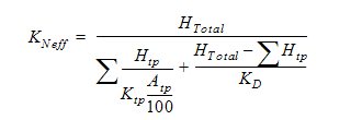

PCB の実質の材料物性値は、次の表に示す値をユーザが入力すると、Autodesk® CFD で自動的に計算されます。
ユーザの入力 | 方程式の記号 |
全PCB厚さ | HTotal |
配線の材料 | KD, ![]() |
基板の材質 | Ktp, ![]() |
各層の厚さ | Htp |
各層の金属含有率(%) | Atp |
被覆率指数 | Exp |
これらの入力により、プリント基板の実質のプロパティが計算されます。
面内方向実質熱伝導率は次の式で与えられます。
厚さ方向実質熱伝導率は次の式で与えられます。
