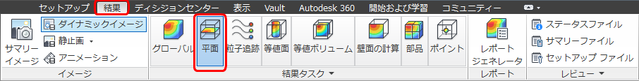

1. [結果]タブで[平面]をクリックします。
2. 平面を作成するには、[平面]状況依存パネルで[追加]をクリックします。

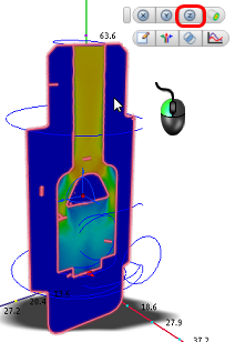

3. 平面を回転するには、オブジェクトを左クリックして、状況依存ダイアログ ボックスで[Z]をクリックします。
次のように表示されます(文字は表示されません)。

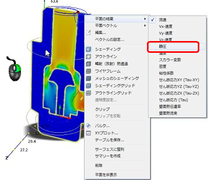

4. バルブの圧力損失を表示するには、平面を右クリックし、[平面の結果]から[静圧]をクリックします。
次のように表示されます。
注: これは静的ゲージ圧のプロットです。流出口の境界条件がゲージ圧ゼロに設定されていたため、このプロットのすべてがその値に対して相対的である点に注意してください。
このプロットでは、バルブの圧力損失が表示されます。流出口の圧力が 0 であるため、流入口の圧力が全体の圧力損失となります。流出口付近の内側のコーナー(手順 3 の位置 "C")では、圧力が非常に低くなっていることに注目してください。幸い、キャビテーションが問題になるほど低くはありません。
