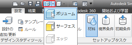

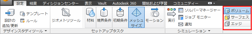

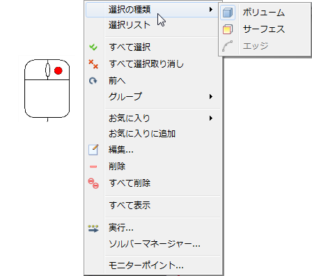

選択できるオブジェクトのタイプを変更する必要がある場合があります。
[設定]タブから:
マウスの右クリック メニューから:
クイック アクセス ツールバーから:
カーソルは、現在の選択モードを示します。

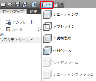

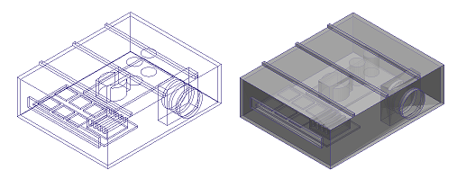

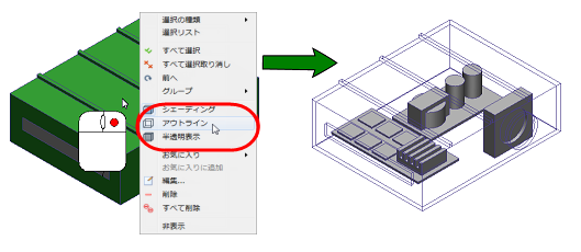

既定では、モデルが次のようにシェーディングされて表示されます。
モデルをアウトラインまたは透明で表示するには、クイック アクセス ツールバーの[表示スタイル]メニューから選択します。
または、[表示] (タブ) > [表示スタイル]から選択します。
個々の部品の外観を変更するには、部品を右クリックしてメニューから選択します。
モデルの外観をコントロールする方法の詳細については、ここをクリックしてください。

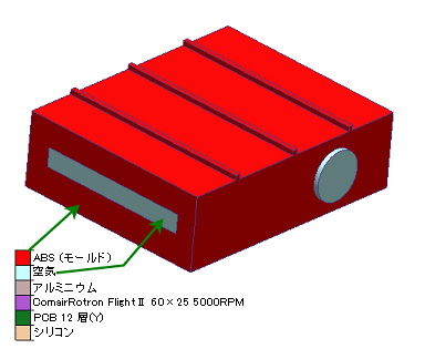

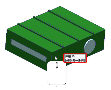

デザイン スタディ バーでは、該当するブランチの下にすべての割り当てられた設定が表示されます。
視覚的な手掛かりとそれに対応する凡例により設定が適用された場所が示されます。
ツールチップにより適用された設定の値が表示されます。ツールチップを表示するには、部品またはサーフェス上にマウスを置きます。
